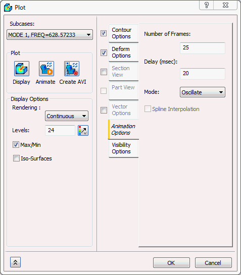

- 트리 보기에서 결과를 마우스 오른쪽 버튼으로 클릭하고 편집을 선택합니다.
- 하위 사례 드롭다운 메뉴에서 MODE 1, FREQ=628.57233을 선택합니다. 윤곽선 및 변형이 선택되어 있는지 확인합니다.
- 애니메이션 옵션 탭을 클릭합니다.
프레임 수 = 25
지연(밀리초) = 20
모드 = 진동
- 확인을 클릭합니다.
- 결과를 마우스 오른쪽 버튼으로 클릭하고 애니메이션을 선택합니다. 애니메이션된 윤곽선 및 변형을 볼 수 있어야 합니다.
- 결과를 마우스 오른쪽 버튼으로 클릭하고 애니메이션을 다시 한 번 클릭하여 애니메이션을 중지합니다.
