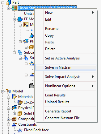

  1. 트리에서 Linear Static Analysis를 마우스 오른쪽 버튼으로 클릭하고 Nastran에서 해석을 선택합니다.
  2. 이 옵션은 모델을 실행하고 해석 파일을 Bath Fitting.NAS 라는 기본 이름으로 저장합니다. 그러면 부품이 이 이름으로 저장됩니다.
