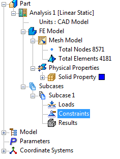

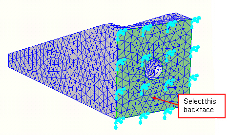

  1. 브래킷의 뒷면이 고정되어 있습니다. 하위 사례 1 아래에서 구속조건을 마우스 오른쪽 버튼으로 클릭하고 새로 만들기를 선택합니다.
    작성하려는 모든 엔티티도 모델 엔티티 리스트에 나타납니다. 이 리스트는 모델링이 진행됨에 따라 확장됩니다. 모델 엔티티 리스트는 다른 하위 사례에 엔티티를 쉽게 적용하는 방법도 제공합니다.

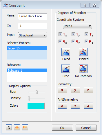

  2. 구속조건 대화상자가 나타날 때 뒷면을 선택합니다.
  3. 구속조건의 이름으로 Fixed Back Face 를 입력합니다.
  4. 하위 사례 리스트에서 하위 사례 1이 선택되어 있는지 확인한 다음 확인을 클릭합니다. 이 경우 구속조건이 자동으로 하위 사례 1에 추가됩니다.
