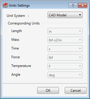

단위 설정
도구/옵션/문서 특성/단위
로 이동하여
IPS(인치, 파운드, 초)
를 선택합니다. 이러한 단위가
기본
단위가 됩니다.
또는 트리에서
단위
를 마우스 오른쪽 버튼으로 클릭하고
단위 시스템
아래에서
기본값
을 선택합니다. 단위가 인치 및 파운드로 올바르게 설정되어 있는지 확인합니다.
확인
을 클릭합니다.
