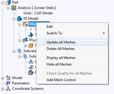

메쉬 정의
메쉬 모델
을 마우스 오른쪽 버튼으로 클릭하고
모든 메쉬 업데이트
를 선택합니다. 이렇게 하면 객체 치수를 기준으로 하는 기본 크기 및 포물선형 사면체 요소의 솔리드 메쉬가 생성됩니다.
메쉬 모델은 아래와 같이 표시되어야 합니다. (메쉬가 보이지 않는 경우 트리 창의 아무 곳이나 마우스 오른쪽 버튼으로 클릭하고 기본 설정을 선택합니다. 표시 옵션으로 이동하여 메쉬 모델 옆에 있는 확인란을 선택합니다.)
