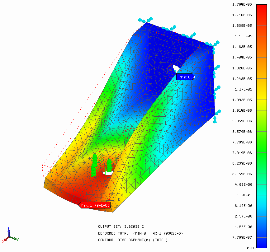

- 모델을 해석한 후 각 하위 사례에 대한 결과가 자동으로 로드됩니다.
- 새 하위 사례 2 아래에 있는 변위 플롯을 두 번 클릭하여 변형된 형상의 총 변형 윤곽선을 플롯합니다.
이로써 피팅의 선형 정적 해석이 끝났습니다.
