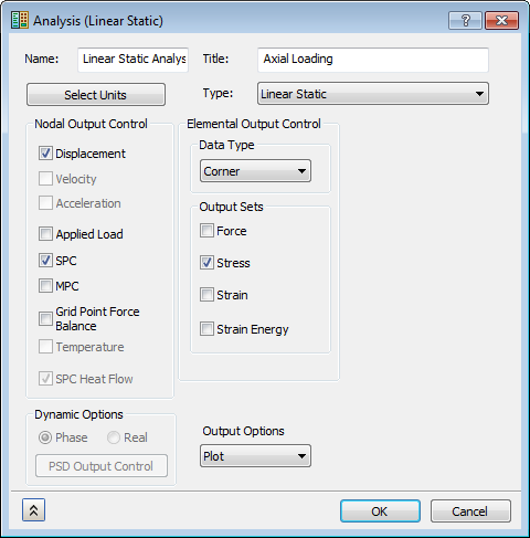

해석 설정
  1. 트리 보기에서 해석 1을 마우스 오른쪽 버튼으로 클릭하고 편집을 선택합니다.
  2. 이름에 대해 Linear Static Analysis 를 입력하고, 제목에 대해 Axial Loading 을 입력하고, 해석 유형에 대해 선형 정적을 선택합니다.
  3. 노드 출력 제어 아래에서 변위가 선택되어 있으며 요소 출력 제어 아래에서 응력이 선택되어 있는지 확인한 다음 확인을 클릭합니다.
  4. 이 튜토리얼의 뒷부분에서는 수직 하중이 있는 모델에 다른 하위 사례가 추가됩니다. 여기서 모델을 저장합니다.
