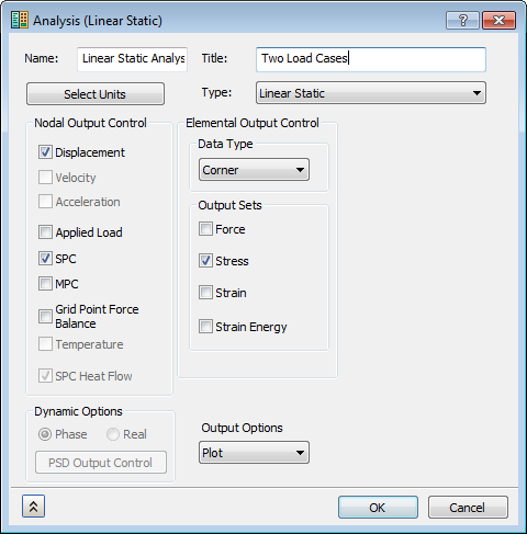

해석 설정 및 실행
Linear Static Analysis
를 마우스 오른쪽 버튼으로 클릭하고
편집
을 선택합니다.
제목
에 대해
Two Load Cases
를 입력합니다.
확인
을 클릭합니다.
모델을 저장합니다.
