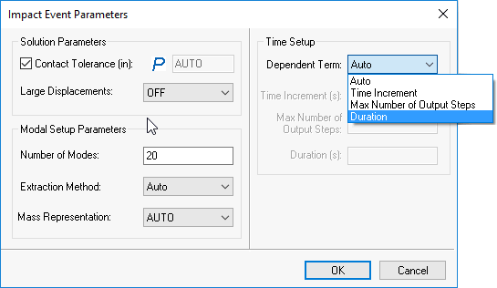

트리로 이동하여 해석을 마우스 오른쪽 버튼으로 클릭한 다음 충격 해석 해석-충격 해석 설정을 선택합니다. 다음과 같은 충격 해석 설정이 나타납니다.
나머지 세 옵션은 세 개의 시간 단계 매개변수 중 하나를 다른 두 매개변수에 종속되게 만듭니다. 이러한 옵션은 두 개의 입력 필드를 활성화하고 세 번째 입력 필드는 사용할 수 없게 만듭니다. 이를 통해 간격을 유연하게 정의할 수 있습니다. 계산된 값(종속 조건)을 선택하고 다른 두 값을 입력합니다.
