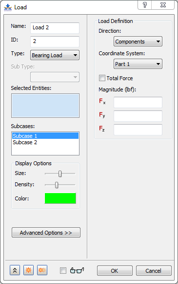

유형이 베어링 하중으로 설정된 경우 아래와 같은 대화상자가 나타납니다.

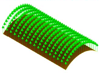

베어링 하중은 샤프트와 베어링 또는 부싱 사이의 접촉 영역에서 발생하는 전형적인 압축성 하중 분산을 나타냅니다.
베어링 하중은 원통형 표면에만 적용할 수 있습니다. 표면이 완전한 360° 원통일 필요는 없으며 원통의 일부이기만 하면 됩니다. 또한 표면은 CAD 기반 모델 또는 손으로 작성된 구조적 메쉬에 속해 있을 수 있습니다.
| 전체(360°) 원통형 표면의 베어링 하중 | 절반(180°) 원통형 표면의 베어링 하중 | 180° 미만인 원통형 표면의 베어링 하중 |
