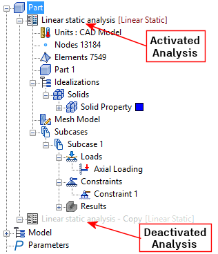

활성화
활성화 명령은 모델 트리에서 해석 노드를 클릭했을 때 나타나는, 상황에 맞는 메뉴에서 사용할 수 있습니다. 이 명령을 사용하면 이전에 정의된 모든 해석을 활성 상태로 만들 수 있습니다. 활성화된 해석이 확장되고 다른 모든 해석 분기는 축소되며 해당 제목(맨 위 노드)이 회색으로 표시됩니다. 해석이 활성화되지 않은 경우 상황에 맞는 메뉴에서 활성화 명령만 사용할 수 있습니다.
예를 들어 법선 모드 해석이 먼저 설정되고 실행된 후 비선형 정적 해석이 실행됩니다. 단일 해석의 해석 유형을 변경하는 것이 아니라 새 해석을 작성합니다. 이러한 방식으로 두 해석의 설정 및 결과를 유지하고 두 해석 간을 빠르게 전환할 수 있습니다.
모델 트리의 각 해석에서 Nastran에서 해석 함수를 사용하면 Nastran 벌크 데이터 파일이 한 개만 작성되므로 결과 파일도 한 개만 작성됩니다. 둘 이상의 해석 유형 또는 모델 설정의 설정과 결과를 유지하려면 모델 트리에서 추가 해석을 작성합니다.
