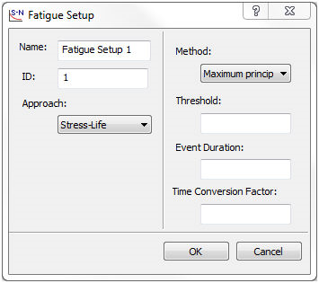

다축성 또는 진동 피로 해석에 대한 피로 설정을 지정하려면 트리의 하위 사례에서 피로 설정을 마우스 오른쪽 버튼으로 클릭하고 편집을 선택합니다.
다축성 또는 진동 피로 해석
- 이름: 피로 설정의 레이블 지정에 사용됩니다.
- ID: 피로 설정을 숫자로 식별하는 데 사용됩니다.
- 접근 방법: 피로 수명 접근 방법으로, 다음 중 하나가 지정됩니다.
- 응력 수명: 수명 및 손상 계산에 SN-DATA를 사용합니다.
- 변형 수명: 수명 및 손상 계산에 EN-DATA를 사용합니다.
- 방법: 수명 계산 방법으로, 다음 중 하나를 선택합니다.
- 임계값: 진폭 임계값 백분율로, 다축성 피로 해석에만 적용됩니다.
- 이벤트 기간: 수명을 결정하는 데 사용되는 이벤트 기간입니다.
- 시간 변환 계수: 이벤트 기간 및 수명 출력 단위를 초 이외의 단위로 변환하는 계수입니다.
