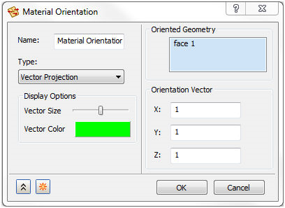

이 방법에서는 재질 배향 벡터를 계산하기 위해 고정 벡터가 요소 X-Y 평면에 투영됩니다.
벡터의 구성요소를 입력하면 재질 배향을 지정할 수 있습니다.
그런 다음 확인 버튼을 클릭합니다.

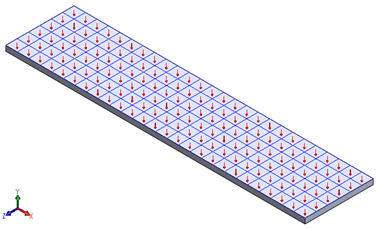

아래 표시된 평면 메쉬 모형에서 윗면의 오른쪽 하단을 가리키는 화살표가 (1, 1, 1) 벡터 투영 방법으로 생성된 재질 배향 기호입니다.

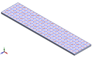

마찬가지로, 벡터 (1, -1, 1)은 다음과 같이 판 윗면의 상단 오른쪽 모서리를 가리키는 배향을 생성합니다.
