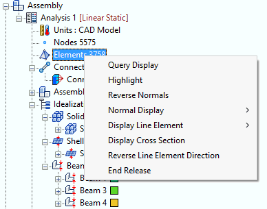

이 항목은 모델 트리에서 노드 바로 다음에 표시됩니다. 모델의 총 요소 수가 제목 오른쪽 끝에 표시됩니다(예: 요소 573). 메쉬가 생성되었는지에 관계없이 요소 항목이 모델 트리에 나타나며 메쉬되지 않은 모델의 노드 수로 0이 표시됩니다.
요소를 마우스 오른쪽 버튼으로 클릭하면 상황에 맞는 메뉴에서 다음과 같은 옵션을 사용할 수 있습니다.
어떤 경우든 선택하거나 입력한 요소가 선택한 엔티티 리스트 상자에 나타납니다. 요소 강조 표시 대화상자는 다음 그림과 같습니다.
