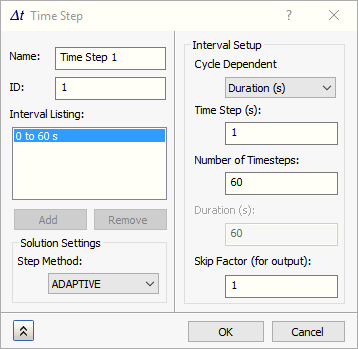

비선형 과도 열 전달 해석의 시간 단계를 설정하려면 Autodesk Nastran In-CAD 트리의 하위 사례 아래에 있는 시간 단계를 마우스 오른쪽 버튼으로 클릭하고 편집을 선택합니다.
이름: 시간 단계의 이름을 지정합니다.
ID: 재질과 마찬가지로 Autodesk Nastran In-CAD에서 특성 ID를 자동으로 업데이트됩니다.
간격 리스트: 간격 설정에 따라 간격 리스트가 자동으로 생성됩니다.
솔루션 설정:
단계 방법:
가변: 이 설정을 사용하면 솔버가 솔루션의 변경 사항에 따라 시간 단계가 결정되는 가변 시간 단계 알고리즘을 사용합니다.
일정: 이 설정을 사용하면 솔버가 일정한 간격 시간 단계를 사용합니다.
솔루션 설정은 비선형 과도 열 전달 해석 유형이 선택된 경우에만 표시됩니다.
간격 설정:
주기 종속: 다음 세 매개변수 중 하나가 다른 두 매개변수에 종속되도록 하려면 이 옵션을 선택합니다. 이 옵션은 두 입력 필드를 활성화하고 세 번째는 사용할 수 없게 만듭니다. 이를 통해 간격을 유연하게 정의할 수 있습니다. 계산된(주기 종속) 값을 선택하고 다른 두 값을 입력합니다.
시간 단계: 시간 단계의 기간입니다.
시간 단계 수: 간격에 수행할 시간 단계 수입니다.
기간: 간격의 기간입니다.
건너뛰기 계수(출력용): 출력 세트 수를 제한합니다. 건너뛰기 계수로 2를 사용하면 두 개의 시간 단계마다 한 개의 출력 세트를 제공합니다.
