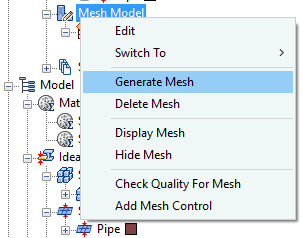

메쉬 생성
Autodesk Nastran 리본 탭의 메쉬 패널에서 메쉬 생성을 클릭하거나 메쉬 모델을 마우스 오른쪽 버튼으로 클릭하고 메쉬 생성을 클릭합니다.
모델에서 피쳐가 변경될 때마다 메쉬를 재생성해야 합니다.
조립품의 경우 이 명령은 기본 또는 지정된 메쉬 크기를 사용하여 모든 부품에 대해 자동 메쉬를 작성합니다.
진행 상태 막대에는 메쉬 작업의 진행 상태가 시각적으로 표시됩니다.
