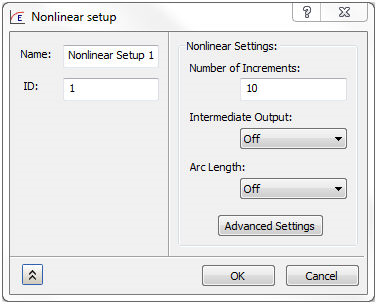

비선형 정적 또는 과도 응답 해석에 비선형 설정을 지정하려면 트리의 하위 사례 아래에 있는 비선형 설정을 마우스 오른쪽 버튼으로 클릭하고 편집을 선택합니다.
비선형 정적 또는 과도 응답 해석
이름: 비선형 설정의 레이블 지정에 사용됩니다.
ID: 비선형 설정을 숫자로 식별하는 데 사용됩니다.
비선형 설정:
- 증분 수: 비선형 해석을 위한 증분 수를 여기에 입력합니다. 솔버는 총 하중을 이 증분 수로 분할해야 합니다. 이것을 반복과 혼동하지 않아야 합니다. 비선형 솔루션 알고리즘은 증분을 해석하기 위해 여러 번 반복될 수 있습니다.
중간 출력:
- 설정: 중간 출력(각각의 수렴된 증분에서 저장되는 출력)이 저장되도록 지정합니다.
- 해제: 중간 출력이 저장되지 않습니다.
- 모두: 비선형 해석이 현재 하중 증분을 이등분하는 경우 이등분된 하중 증분은 완료될 수 있으므로 이등분된 해당 증분에서 출력 파일을 저장합니다.
- 호 길이: 스냅스루(snap-through) 비선형 문제를 해석할 때 사용되는 호 길이 방법 사용 여부를 지정하는 설정/해제 전환입니다.
- 고급 설정: 이 버튼을 클릭하면 비선형 해석을 위한 고급 설정이 표시됩니다. 이는 비선형 정적과 비선형 과도 해석에 모두 적용됩니다.

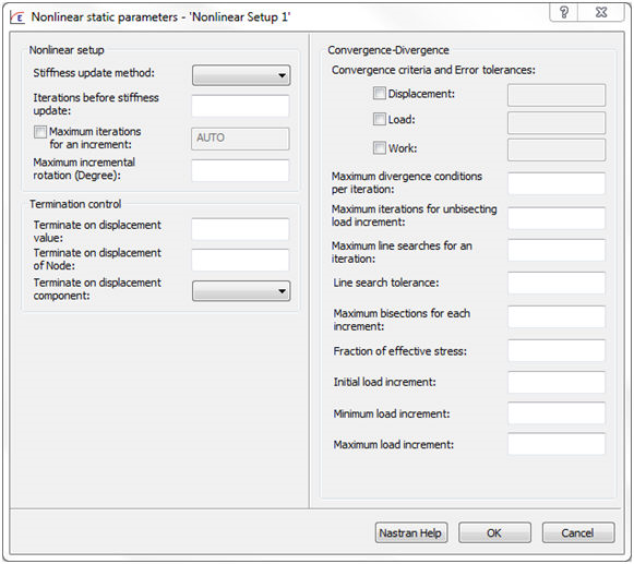

비선형 정적 매개변수: 고급 재정의이며 모델에 수렴 문제가 있거나 사용자가 변경 작업에 익숙한 경우가 아닌 한 일반적으로 변경할 필요가 없습니다.
비선형 정적 해석
비선형 설정:
- 강성 업데이트 방법: AUTO, SEMI, ITER의 세 가지 옵션이 있습니다.
- AUTO: 프로그램이 수렴 속도에 따라 가장 효율적인 전략을 자동으로 선택합니다. 각 단계마다 수렴에 필요한 반복 수를 예상합니다. (i) 수렴을 위한 예상 반복 수가 MAXITER를 초과하거나 (ii) 솔루션이 분기되면 강성이 업데이트됩니다.
- SEMI: 각 하중 증분을 위한 프로그램이 (i) 새 하중에 따라 한 번 반복을 수행하고, (ii) 강성 매트릭스를 업데이트한 다음 (iii) 일반 AUTO 옵션을 다시 실행합니다.
- ITER: ITER 옵션을 선택한 경우 KSTEP 반복마다 및 KSTEP ≤ MAXITER인 수렴에서 프로그램이 강성 매트릭스를 업데이트합니다. 그러나 KSTEP > MAXITER이면 강성 매트릭스는 업데이트되지 않습니다. ITER 옵션 및 KSTEP = 1을 선택하면 Newton-Raphson 반복 전략이 사용되고 ITER 옵션 및 KSTEP = MAXITER를 선택하면 수정된 Newton-Raphson 반복 전략이 사용됩니다.
- 강성 업데이트 전 반복: 강성 매트릭스를 업데이트하기 전의 반복 수입니다.
- 증분에 대한 최대 반복 수: 증분에 허용된 최대 반복 수입니다.
- 최대 증분 회전(도): 최대 회전 공차입니다. 초과할 경우 솔루션에서 하중 양분을 실행합니다.
종료 제어:
- 변위 값에서 종료: 이 값은 변위 기반 해석 종료를 결정하는 데 사용됩니다.
- 노드 변위에서 종료: 변위 기반 해석 종료에 사용되는 노드 ID입니다.
- 변위 구성요소에서 종료: 출력 좌표계에서 노드에 대한 변위의 구성요소 방향입니다.
수렴-발산
- 수렴 기준 및 오류 공차: 특정 하중 증분의 수렴을 결정하는 데 사용되는 기준입니다.
- 변위 변위 기반 수렴 기준을 지정합니다.
- 하중: 하중 기반 수렴 기준을 지정합니다.
- 작업: 작업 기반 수렴 기준을 지정합니다.
- 반복당 최대 발산 조건: 분기된 솔루션의 기준을 제어합니다.
- 하중 증분을 양분하지 않기 위한 최대 반복: 하중 증분을 양분하지 않기 위한 최대 반복 수입니다.
- 반복에 대한 최대 선 검색: 에너지 오류를 최소화하기 위해 변위의 배율을 조정하는 데 사용되는 선 검색 수를 제어합니다. 선 검색 공차를 함께 사용할 때만 작동합니다.
- 선 검색 공차: 선 검색 절차에 대한 공차를 지정합니다. 상대 에너지의 절대 값이 이 값 미만인 경우 선 검색 절차를 건너뜁니다.
- 각 증분에 대한 최대 양분: 치명적인 오류가 발생하여 솔루션이 종료되기 전에 허용되는 최대 하중 양분 수를 지정합니다.
- 유효 응력 분율: 비선형 재질의 하위 증분 크기를 제한하기 위해 사용되는 유효 응력 분율입니다.
- 초기/최소/최대 하중 증분: 하위 사례의 하중 증분에서 전체 상위 및 하위 경계를 정의하기 위해 가변 하중 증분/수렴 방법에서 사용됩니다. 초기 하중 증분은 증분 수를 사용하여 결정된 값을 대체합니다. 이 하중 증분은 호-길이 방법이 NLPCI 벌크 데이터 항목을 통해 지정되는 경우에는 적용되지 않습니다.

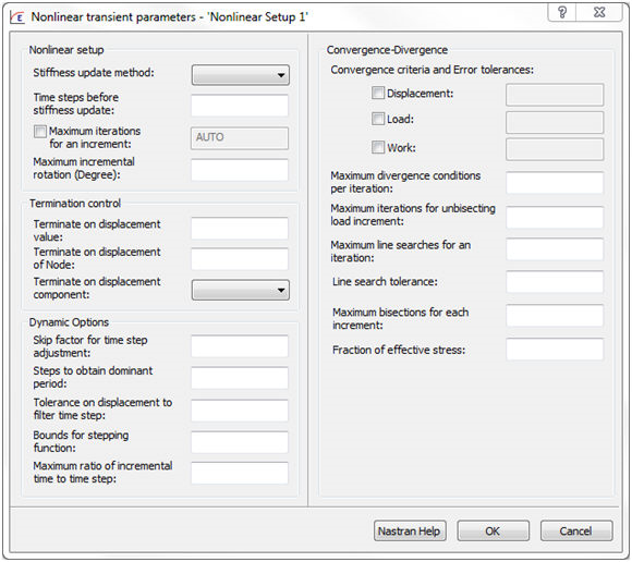

비선형 과도 매개변수: 고급 재정의이며 모델에 수렴 문제가 있거나 사용자가 변경 작업에 익숙한 경우가 아닌 한 일반적으로 변경할 필요가 없습니다.
비선형 과도 응답 해석
비선형 설정:
- 강성 업데이트 전 시간 단계: 강성 매트릭스를 업데이트하기 전의 시간 단계 수입니다.
종료 제어:
동적 옵션:
- 시간 단계 조정을 위한 건너뛰기 계수: 가변 시간 단계 설정에 사용되는 시간 단계 건너뛰기 계수입니다.
- 지배적 기간을 구하기 위한 단계: 적절한 자동 가변 시간 단계 설정을 위해 모델의 지배적 기간을 결정하는 데 사용됩니다.
- 시간 단계를 필터링하기 위한 변위의 공차: 속도 및 변위의 비율이 이 값보다 작은 경우 시간 단계 조정이 수행되지 않습니다.
- 단계 설정 함수를 위한 경계: 조정된 시간 단계를 결정하기 위해 단계와 함께 사용됩니다.
- 증분 시간 대 시간 단계의 최대 비율: 조정된 시간 단계 크기의 상위 경계 및 하위 경계를 정의하기 위해 사용됩니다.
수렴-발산
- 유효 응력 분율: 비선형 재질의 하위 증분 크기를 제한하는 데 사용되는 유효 응력 분율입니다.
