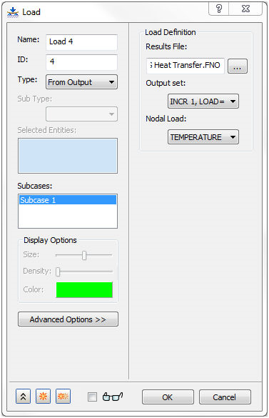

출력에서
유형출력에서로 설정된 경우 대화상자가 아래와 같이 표시됩니다.
이 찾아보기 버튼을 사용하면 결과 파일(*.FNO)을 로드하고 현재 로드된 결과 파일을 하중에 대한 입력으로 사용할 수 있습니다. 현재 노드 하중 드롭다운 리스트에서는 온도 출력만 지원됩니다. 노드 데이터를 가져올 출력 세트 및 하중을 추가할 하위 사례를 선택할 수 있습니다. 출력 하중의 온도는 구조 해석에서만 적용할 수 있습니다.
예를 들어 이 하중 유형은 열 전달 해석을 실행한 다음 결과 온도 분산을 사용하고 해당 결과를 구조 해석에 적용하여 열팽창 효과를 확인하는 데 사용할 수 있습니다.
