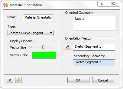

이 방법에서는 곡선이 요소 원점 앞에 오도록 축을 기준으로 회전합니다. 요소 원점에 가장 가까운 점의 접선이 재질 배향을 계산하기 위해 요소 X-Y 평면에 투영됩니다.
면의 배향 벡터는 중심 축을 기준으로 회전할 수 있습니다.
이 방법은 원통형 부품에서 섬유의 나선형 가닥에 유용할 수 있습니다.
다음 예에서 이 기능을 보여줍니다.

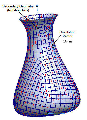

위의 그림과 같이 모델의 외부 표면에 배향 벡터인 3D 스플라인 곡선을 따르는 가닥이 있습니다.
이 배향은 전체 외부 표면을 기준으로 이동하므로 중심 축이 이 유형의 가닥 배향 회전을 정의합니다.
회전하는 스플라인 곡선이 각 요소의 면중심점을 통과하면 해당 점에서 스플라인 곡선에 접선인 배향이 요소에 할당됩니다.
