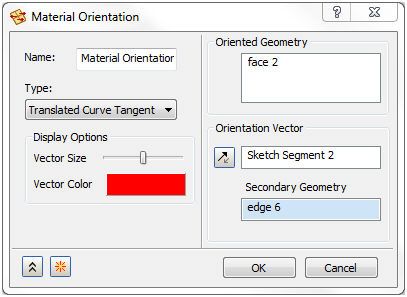

이 방법에서는 곡선이 요소 원점 앞에 오도록 방향 벡터를 따라 변환됩니다. 요소 원점에 가장 가까운 점의 접선이 재질 배향을 계산하기 위해 요소 X-Y 평면에 투영됩니다.
이 방법은 날카로운 배향 변화가 바람직하지 않은 경우에 선택하는 것이 좋습니다.

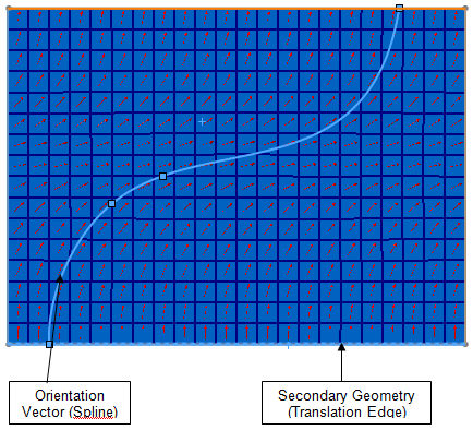

아래 그림에 표시된 평면 메쉬 모형의 배향이 이 기능을 설명합니다.
가닥이 스플라인 곡선을 따르는 섬유 레이어가 판에 있습니다.
변환 곡선 접선 방법은 이 곡선을 사용하고 선택한 모서리(이 경우 판의 길이)를 따라 곡선을 변환합니다.
스플라인 곡선이 각 요소의 무게중심을 통과하면 해당 점에서 곡선에 접선인 배향이 요소에 할당됩니다.
