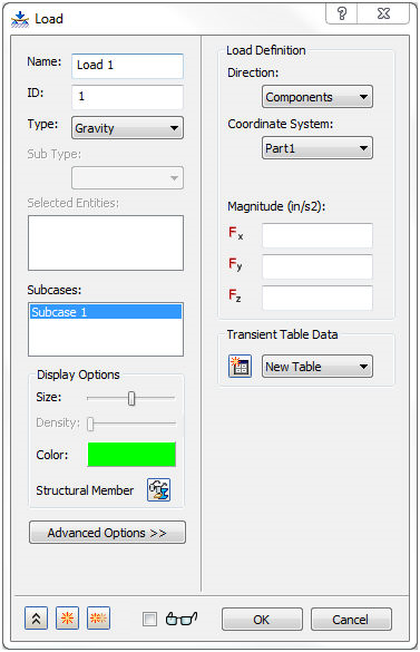

중력
유형중력으로 설정된 경우 아래와 같은 대화상자가 나타납니다.
중력은 전역 변환 가속도 벡터이며 질량 밀도가 재질 정의에 지정된 본체에서만 작동합니다.
중력은 그래픽 창의 오른쪽 아래 모서리에 있는 그림문자(문자 G 및 화살표)에 의해 표시됩니다. 화살표는 정의된 중력 가속 벡터의 실제 방향을 나타내지 않으며, 항상 아래쪽을 가리킵니다. 하중 대화상자의 표시 옵션 섹션에 있는 크기, 밀도 및 색상 설정은 중력 그림문자의 모양에 영향을 미치지 않습니다.
