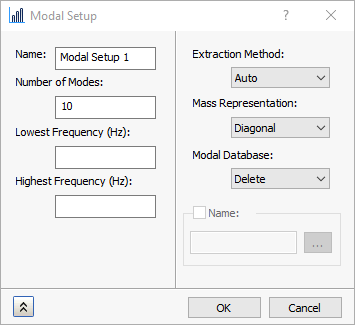

모달 설정은 법선 모드, 초기 응력 법선 모드 및 모달 과도와 같은 모달 기반 해석을 실행할 때마다 사용할 수 있습니다.
모달 설정으로 이동하려면 Autodesk Nastran In-CAD 트리의 하위 사례 아래에서 모달 설정을 마우스 오른쪽 버튼으로 클릭하고 편집을 선택합니다.
- 이름: 모달 설정의 이름을 지정합니다.
- 모드 수: 솔버에서 지정된 수의 고유 진동수와 모드 쉐이프를 찾습니다.
- 가장 낮은 진동수: 고유 진동수 및 모드 쉐이프에 대해 해석할 진동수 범위의 가장 낮은 진동수를 지정합니다.
- 가장 높은 진동수: 고유 진동수 및 모드 쉐이프에 대해 해석할 진동수 범위의 가장 높은 진동수를 지정합니다.
추출 방법:
- 자동: 프로그램에서 RAM 지침 설정(매개변수-메모리 관리 지침) 및 모형 크기에 따라 최적의 방법을 선택합니다.
- 부분 공간 반복: 부분 공간 고유 솔버를 선택합니다.
- Lanczos 반복: 고성능 PCGLSS 블록 Lanczos 고유 솔버를 선택합니다. 이 고유 솔버는 큰 문제에 권장되며 일반적으로 부분 공간 고유 솔버보다 더 빠릅니다.
질량 표시:
- 대각선:: 대각선 질량 매트릭스 생성을 요청합니다. 대각선 또는 럼프 질량 매트릭스에는 질량의 결합 해제된 변환 구성요소가 포함되어 있습니다.
- 결합: 결합된 질량 용량을 사용하여 요소에 대해 결합된 질량 매트릭스 생성을 요청합니다. 결합된 질량 매트릭스에는 구성요소 간 결합과 함께 질량의 변환 구성요소가 포함되어 있습니다. 이 옵션은 럼프 대각선 질량보다 더 정확할 수 있습니다.
- 요소 유형 기본값: 강체 요소가 모형에서 지정될 때 결합된 질량 형성을 사용합니다.
- 모달 데이터베이스: 동적 응답 해석에 사용된 고유 값 및 고유 벡터와 같은 모달 데이터의 저장소 및 검색을 제어합니다. 다음과 같은 네 가지 옵션이 있습니다.
- 삭제: 기본값은 프로그램이 정상적으로 종료될 때 모든 모달 데이터를 소거합니다.
- 저장: 모달 데이터베이스가 찾아보기
옵션을 선택하여 지정한 이름 및 .MDB 파일 확장자를 사용하여 단일 파일에 저장됩니다.
- 가져오기: 찾아보기
옵션으로 지정한 데이터베이스가 검색되고 고유 값 추출 단계는 건너뜁니다.
- 업데이트: 모달 데이터베이스가 검색되고 저장됩니다.
