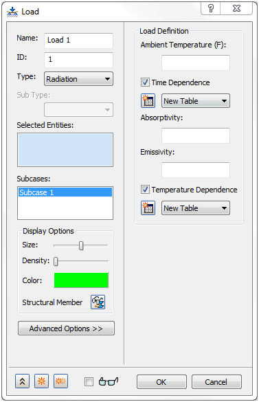

유형방사로 설정된 경우 대화상자가 아래와 같이 표시됩니다.
방사 하중은 표면 및 곡선에 적용할 수 있습니다. 방사 하중은 열 전달 해석에서만 적용할 수 있습니다. 방사는 비선형 효과이며 비선형 안정 상태 또는 과도 열 전달을 사용해야 합니다. 선형 안정 상태 열 전달에서 사용될 경우 결과가 올바르지 않습니다.
비선형 과도 열 전달을 해석 유형으로 선택할 경우 주변 온도는 시간 종속일 수 있습니다. 비선형 열 전달 해석에서는 방사율만 온도 종속입니다.
방사 하중에는 사용자 표시 특성(예: 색상, 크기 및 밀도)이 있을 수 있습니다.
