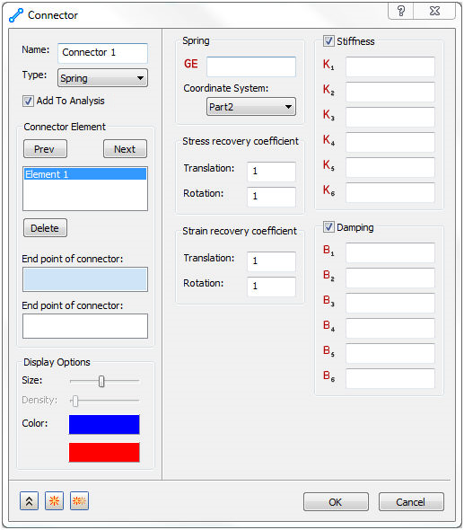

커넥터 양식의 유형에서 스프링 옵션을 선택하면 다음과 같은 섹션을 사용할 수 있습니다.
- 해석에 추가: 이 확인란을 선택하면 이 스프링 커넥터가 트리의 현재 해석 분기에 있는 커넥터 아래에 자동으로 배치됩니다.
- 커넥터 요소: 현재 커넥터 이름 내에서 여러 스프링 요소를 정의할 수 있습니다.
- 표시 옵션: 스프링 커넥터의 표시 옵션을 편집할 수 있습니다.
- GE: 동적 해석에서 요소 댐핑이 사용되는 경우 사용할 요소 댐핑 계수를 정의합니다.
- 좌표계: 사용자 좌표계를 작성하여 방향 강성 조건을 정의할 수 있습니다.
- 응력/변형 복원 계수: 변환/회전 계수는 값이 단위 값과 다른 경우 응력 및 변형 복원으로 사용됩니다. 일반적으로 이러한 계수는 변경되지 않습니다.
- 강성/댐핑: 방향 강성 및 댐핑 값을 지정할 수 있습니다. 별도로 지정하지 않는 한 방향은 기본 부품 좌표계입니다. 123은 변환 자유도에 해당하고 456은 회전 자유도에 해당합니다.
