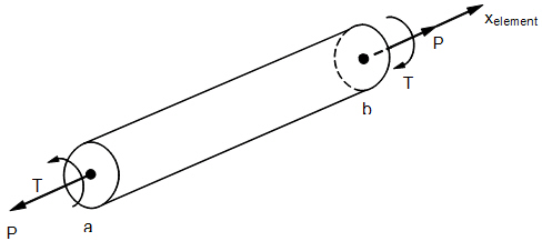

- 커넥터의 끝 점 두 개를 선택합니다.
로드 요소 내부 힘 및 모멘트
- 표시 옵션: 로드 커넥터의 표시 옵션을 편집할 수 있습니다.
- A: 횡단면 영역 정의 상자입니다.
- J: 극 관성 모멘트 정의 상자입니다.
- C: 응력 복원 위치 정의 상자입니다.
- NSM: 비구조 질량 정의 상자입니다. 강성을 추가하지 않는 추가 질량을 정의할 수 있습니다.
- 비틀림 응력을 계산하는 데 사용되는 공식은 다음과 같습니다.
여기서 T는 비틀림 모멘트입니다.
