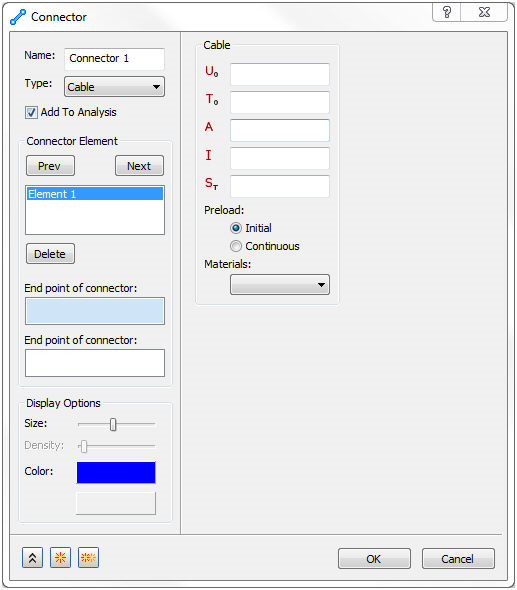

커넥터 양식의 유형에서 케이블 옵션을 선택하면 다음과 같은 섹션을 사용할 수 있습니다.
: 초기 케이블 추가연장을 정의합니다.
: 초기 케이블 장력을 정의합니다.
: 케이블의 횡단면 영역을 정의합니다.
: 케이블의 관성 모멘트를 정의합니다.
: 케이블의 허용 인장 응력을 정의합니다.
이 케이블의 초기 사전 하중임을 솔버에 알려줍니다.
이 실제 인장 하중이고 일정하게 유지됨을 솔버에 알려줍니다.
