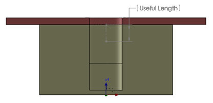

- 캡 나사: 캡 나사 옵션을 선택합니다. 캡 나사는 선택적 워셔가 있는 다른 본체로 스레드되는 볼트로 정의됩니다.
- 커넥터 요소: 현재 커넥터 이름 내에서 여러 볼트 요소를 정의할 수 있습니다.
- 볼트 지름: 볼트의 지름을 입력합니다.
- 머리 워셔 높이: 볼트 머리 쪽에 워셔 높이를 입력합니다.
- 유용한 길이: 캡 나사에 사용할 수 있는 스레드의 길이로 정의됩니다. 기본적으로(비어 있는 경우) (볼트의 지름)/2와 동일합니다.
- 재질: 작성된 사용 가능한 재질이 있는 드롭다운 리스트입니다.
- 사용자 정의: 볼트에 필요한 중요한 재질 특성(E, nu, alpha(CTE))을 정의할 수 있습니다.
