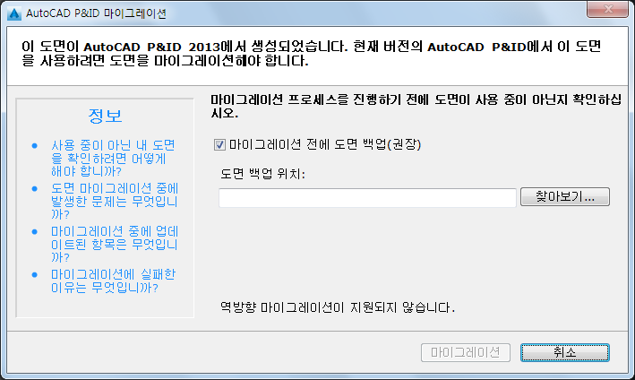

  5. 도면 마이그레이션 시작 페이지에서 마이그레이션 전에 도면 백업(권장)을 선택합니다(이미 선택되어 있지 않은 경우).
    주:
    AutoCAD P&ID 2011에서 추가 작업이 필요한 경우 도면을 백업하는 것이 좋습니다.
  6. 찾아보기를 클릭하고 백업 파일을 저장할 위치를 지정합니다.

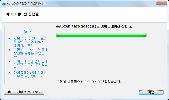

  7. 마이그레이션을 클릭합니다. 도면 마이그레이션 진행률 페이지에 마이그레이션 진행률이 표시됩니다.
  8. 마침을 누릅니다. AutoCAD Plant 3D 프로젝트에서 도면이 열립니다.
