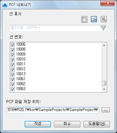

PCF 내보내기 대화상자
내보내는 PCF(파이프 구성요소 파일)에 포함할 선을 선택합니다.
선 표시
도면
도면에 있는 선 번호를 나열합니다.
투영
프로젝트의 모든 선 번호를 나열합니다.
필터
현재 선택 세트에 있는 선 번호를 나열합니다.
선 번호
등각투영 도면 또는 PCF에 포함할 선을 설정합니다.
PCF 파일 저장 위치
PCF 파일을 내보낼 폴더를 지정합니다.
