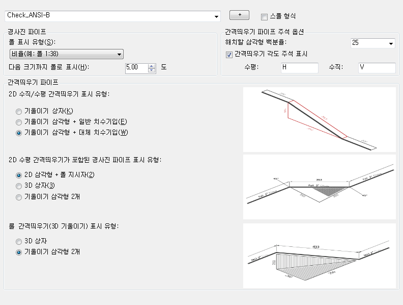

프로젝트 설정 대화상자에서 등각투영 DWG 설정을 확장합니다. 경사 및 기울이기를 클릭합니다.
경사 선 창의 ISO 스타일 리스트에서 ISO 스타일을 선택합니다.
경사진 파이프 아래에서 다음을 수행합니다.
폴 표시 유형 아래의 드롭다운 리스트에서 폴 동작 옵션을 선택합니다. 옵션에는 각도, 비율, 백분율, 그라데이션, 영국식 경사, 미터법 경사, 폴링 선 표시 억제 등이 있습니다.
다음 크기까지 폴로 표시 아래에서 드롭다운 리스트의 값을 선택하거나 값을 입력하여 폴이 표시되는 최대값을 지정합니다.
간격띄우기 파이프 아래에서 다음을 수행합니다.
2D 수직/수평 간격띄우기 표시 유형 아래에서 기울이기 상자, 기울이기 삼각형 + 일반 치수기입 또는 기울이기 삼각형 + 대체 치수기입 클릭합니다.
2D 수평 간격띄우기가 포함된 경사진 파이프 표시 유형 아래에서 2D 삼각형 + 폴 지시자를 클릭합니다. 3D 상자 또는 기울이기 삼각형 2개.
3D 기울이기 표시 유형 아래에서 3D 상자 또는 기울이기 삼각형 2개를 클릭합니다.
확인을 클릭합니다.
