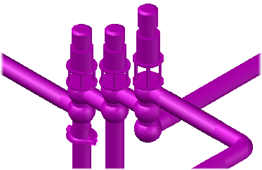

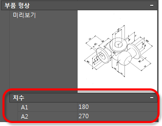

다중 레벨 밸브의 경우 모형에서 세그먼트 방향을 설정할 수 있습니다.
3레벨 밸브의 두 번째 및 세 번째 세그먼트 각도를 지정할 수 있습니다. 예를 들어 중간 세그먼트는 180도로 설정하고 맨 아래 세그먼트는 270도로 설정할 수 있습니다.

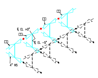

다중 포트(예: 혼합 방지 차단 밸브)를 서로 직접 연결할 수 있습니다.

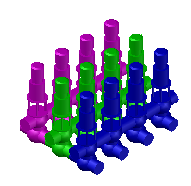

모형에서 밸브를 직접 함께 연결하여 밀착 결합 밸브 그룹을 작성할 수 있습니다.
두 번째 레벨 방향을 지정한 후 포트를 직접 함께 연결하거나 array 명령을 사용할 수 있습니다.

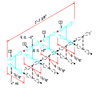

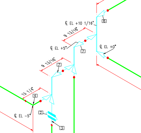

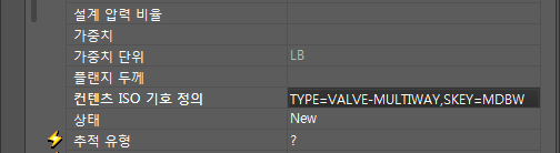

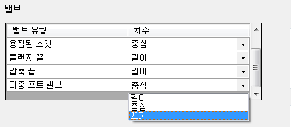

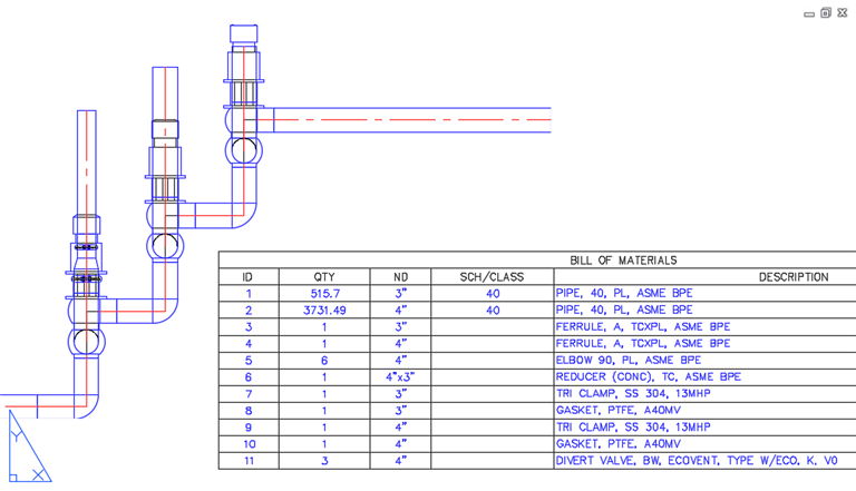

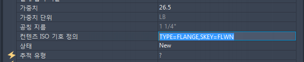

등각투영 및 PCF 출력은 기본적으로 MD** 및 MZ**와 일치하는 기호키 값을 사용하는 VALVE-MULTIWAY를 지원합니다.
등각투영 도면에 대해 프로젝트 설정에서 밸브 간의 치수를 사용하지 않도록 설정할 수 있습니다.
