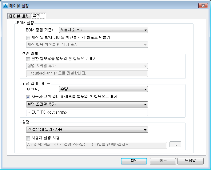

  4. 리본의 테이블 배치 및 설정 패널에서 테이블 설정 을 클릭합니다.
  5. 테이블 설정 대화상자의 설정 탭에서 다음을 수행합니다.
    • BOM 정렬 기준 아래에서 정렬 순서를 선택합니다.
    • 제작 및 탑재 테이블 섹션을 각각 별도로 만들기를 선택하거나 선택 취소합니다. 확인란을 선택한 경우 드롭다운 리스트에서 섹션 순서를 선택할 수도 있습니다.
    • 전환 엘보우를 별도의 선 항목으로 표시를 선택하거나 선택 취소합니다. 확인란을 선택한 경우 접두어나 접미어를 추가하여 엘보우를 표준 엘보우와 추가로 구분할 수 있습니다. 또한 결과 표시를 미리 볼 수 있습니다.
    • 사용자 설명 사용 확인란을 선택하거나 선택 취소합니다. 확인란을 선택한 경우 [...] 버튼을 클릭하여 원하는 AutoCAD Plant 3D 긴 설명 스타일(.lds) 파일을 찾습니다. 이 파일은 BOM의 모든 설명에 대한 형식을 설정합니다. 확인을 클릭합니다.
