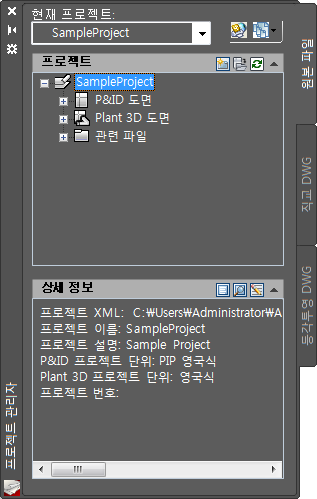

프로젝트 관리자
프로젝트에 속하는 도면을 조립 및 관리합니다.
 리본: 홈 탭 프로젝트 패널 프로젝트 관리자를 클릭합니다.
 명령 입력:  projectmanager
프로젝트 컨트롤
프로젝트를 열고 프로젝트 보고서를 실행할 방법을 제공합니다.
프로젝트 이름
현재 프로젝트의 이름을 표시합니다. 기본적으로 마지막으로 연 프로젝트가 표시됩니다.
프로젝트 관리자를 처음 열면 기본 프로젝트가 표시됩니다. 또한 프로젝트 이름 리스트에 다음 옵션이 표시됩니다.
  • 이전에 연 프로젝트. 가장 최근에 열었던 프로젝트 리스트를 표시합니다.
  • 열기. 기존 project.xml 파일을 찾아서 선택할 수 있는 열기 대화상자를 표시합니다.
  • 새 프로젝트. 프로젝트 설정 마법사를 표시합니다.
  • 샘플 프로젝트. 제품과 함께 제공된 샘플 프로젝트를 표시합니다.
게시 버튼
게시 대화상자를 표시합니다.
보고서 버튼
사용자 보고서를 포함하여 실행할 수 있는 보고서 리스트를 표시합니다.
  • 데이터 관리자. 데이터 관리자를 표시합니다.
  • 데이터를 내보내기. 보고서 데이터 내보내기 대화상자를 표시합니다.
  • 데이터 가져오기. 가져오기 대상 대화상자를 엽니다.
  • 보고서. 프로젝트 보고서 모드로 데이터 관리자를 엽니다.
프로젝트 패널
프로젝트의 도면에 대한 전체 구성을 설정합니다.
도면 및 폴더를 추가, 제거 및 재정리할 수 있습니다. 도면 또는 폴더를 선택하여 해당 데이터를 보고서에 포함할 수도 있습니다.
프로젝트 패널 도구막대
도면의 상태를 열고, 추가하고, 갱신하는 버튼을 제공합니다.
  •   새 도면. 새 DWG 대화상자를 표시합니다. 여기서 기본 템플릿을 기반으로 새 도면을 작성하여 프로젝트 트리에 추가할 수 있습니다.
  •   프로젝트에 도면 복사. 프로젝트로 복사할 도면 선택 대화상자를 엽니다. 여기서 하나 이상의 파일을 선택하여 프로젝트에 복사할 수 있습니다.
  •   DWG 상태 갱신. 프로젝트의 도면 또는 파일을 다른 사용자가 편집 중인지 확인합니다.
  • 주: 갱신은 도면을 프로젝트와 동기화할 수도 있습니다. 자동 동기화는 synchstylesmode를 통해 설정됩니다.
프로젝트 트리 노드
프로젝트 트리의 각 노드는 특정 아이콘으로 지정됩니다.
  •   프로젝트 노드. 프로젝트 트리 계층 내 최상위 수준의 구성 단위를 나타냅니다.
  •   P&ID 도면 노드. 제거할 수 없는 P&ID 도면의 기본 그룹을 나타냅니다. 이 폴더 내에 내포된 폴더를 추가할 수 있습니다.
  •   Plant 3D 도면 노드. 제거할 수 없는 Plant 3D 도면의 기본 그룹을 나타냅니다. 이 폴더 내에 내포된 폴더를 추가할 수 있습니다.
  •   관련 파일 노드. 제거할 수 없는 관련 파일의 기본 그룹을 나타냅니다. 또한 기본 그룹 아래에 작성할 수 있는 폴더를 나타냅니다.
  •   도면 노드. 프로젝트의 도면을 나타냅니다.
  •   잠긴 도면 노드. 현재 편집 중인 도면을 나타냅니다.
  •   누락된 도면 노드. 이동하거나 제거된 도면을 나타냅니다.
  •   참조된 도면(외부 참조) 노드. 프로젝트에서 참조하지만 프로젝트에 속하지 않은 도면을 나타냅니다.
  •   프로젝트 참조된 도면(외부 참조) 노드. 프로젝트에서 참조하고 프로젝트에 속한 도면을 나타냅니다.
상세 정보 패널
프로젝트 관리자 트리 영역에서 선택한 도면 또는 프로젝트에 대한 정보를 제공합니다.
표시를 변경하려면 상세 정보 패널 도구막대에서 해당 버튼을 클릭합니다.
상세 정보
선택한 노드에 대한 정보를 표시합니다.
  • 프로젝트 상세 정보. 프로젝트 위치, 이름, 설명, 단위 유형, 번호 등 프로젝트 정보를 표시합니다.
  • 도면 상세 정보. 도면 상태, 설명, 파일 이름, 위치, 파일 크기, 저장 및 편집 날짜 등을 표시합니다.
미리보기
도면 노드를 선택한 경우 도면의 작은 미리 보기를 표시합니다.
작업 내역(소스 파일 탭에만 해당)
도면을 선택한 경우 해당 도면에 대한 모든 작업 내역 항목을 표시합니다.
시간 및 날짜에는 현재 Windows 시스템 설정이 사용됩니다.
  • 수정 날짜. 가장 최근 작업 내역 항목과 연관된 편집 날짜 및 시간을 표시합니다.
  • 사용자. 편집하기 위해 도면을 연 사람의 로그인 이름을 표시합니다.
  • 상태. 도면의 상태를 표시합니다. 상태 범주는 회사에서 사용하는 표준에 따라 다릅니다. 예를 들면 다음과 같습니다.
    • 지정되지 않음. 상태가 지정되지 않습니다.
    • 진행 중. 프로젝트가 편집을 위해 열려 있습니다.
    • 검토용. 프로젝트의 검토 준비가 완료되었습니다.
    • 리비전 1-4. 프로젝트의 제도 번호입니다.
    • 최종. 프로젝트가 최종 버전입니다.
    • 보관. 프로젝트를 보관할 준비가 완료되었습니다.
    • 관리. 상태 옵션을 사용자화할 수 있는 프로젝트 상태 관리자를 표시합니다.
  • 주. 작업 내역을 업데이트하는 개인이 입력한 설명을 표시합니다. 작업 내역 레코드 작성자만 기존 주를 업데이트할 수 있습니다.
