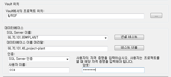

프로젝트 설정 마법사 5페이지 - 데이터베이스 설정 지정
기본 SQLite 로컬 데이터베이스를 사용할지 또는 SQL Express 서버 데이터베이스를 사용할지 지정합니다. 자세한 내용은 로컬 데이터베이스에서 서버 데이터베이스로 변환하는 방법을 설명하는 백서를 참조하십시오.
SQL Server 데이터베이스 이름
이제 SQL Server 설정에 테스트 이름 버튼이 있습니다.
이제 기본 데이터베이스 이름이 호스트 컴퓨터 이름 및 프로젝트 이름을 기반으로 하므로 데이터베이스 관리자가 SQL Server 데이터베이스가 속한 Plant 프로젝트를 더욱 쉽게 식별할 수 있습니다.
이는 Vault 프로젝트뿐만 아니라 모든 SQL Server 프로젝트에 적용됩니다.
SQLite 로컬 데이터베이스
프로젝트에서 기본 데이터베이스를 사용하도록 지정합니다. 이 옵션에는 추가 구성이 필요 없습니다.
프로젝트에서 서버 데이터베이스를 사용하도록 지정합니다. 이 옵션을 선택한 경우 서버, 이름, 데이터베이스 머리말 및 인증에 대한 정보를 추가할 수 있습니다. 지침은 FAQ: 서버 기반 데이터베이스를 참조하십시오.
서버 이름
서버 이름을 지정합니다. 이름을 입력하거나 사용 가능한 서버 리스트에서 선택할 수 있습니다. 연결 테스트를 클릭하여 연결을 설정할 수 있습니다.
연결 테스트
제공된 이름 및 인증을 사용하여 SQL 서버 이름에 연결합니다.
데이터베이스 이름 머리말
데이터베이스 이름 머리말을 지정합니다. 이 데이터베이스 이름 머리말은 각 프로젝트 부품에 사용할 데이터베이스의 이름을 지정하는 데 사용됩니다. 예를 들어, prefix를 지정하면 prefix_PnId, prefix_Piping, prefix_Ortho, prefix_Isoprefix_Misc 데이터베이스가 작성됩니다.
테스트 이름
서버에 데이터베이스가 없는지 확인합니다.
인증
Windows 인증을 사용하지 또는 SQL Server 인증을 사용할지 지정합니다. Windows 인증을 선택한 경우에는 추가 정보가 필요 없습니다. 그러나 SQL Server 정보를 선택한 경우에는 적절한 사용자 이름 및 암호를 입력해야 합니다. 또한 사용자는 프로젝트를 열 때 자격 증명을 입력해야 합니다.
