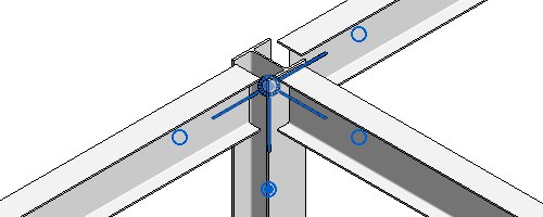

일반 연결은 전체 형상으로 설계된 강철 연결의 기호 표현입니다.
구조 연결 애드인이 설치되지 않은 경우, 모델을 상세화하는 데 기호 일반 연결만 사용할 수 있습니다.

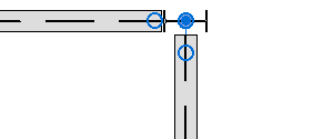

일반 연결은 결합되고 연결된 요소를 선 세그먼트가 연결된 요소 쪽으로 방사되는 원으로 표시합니다.
일부 연결의 경우 제작 의도에 따라 형상을 올바르게 작성하려면 연결의 1차 요소를 식별할 수 있는 방법이 필요합니다. 선행 이미지에서는 왼쪽의 보가 기본 요소입니다. 도면 영역에서 해당 원 컨트롤을 클릭하면 1차 요소가 지정됩니다. 다음 이미지에서 이제 기둥이 기본 요소입니다.
