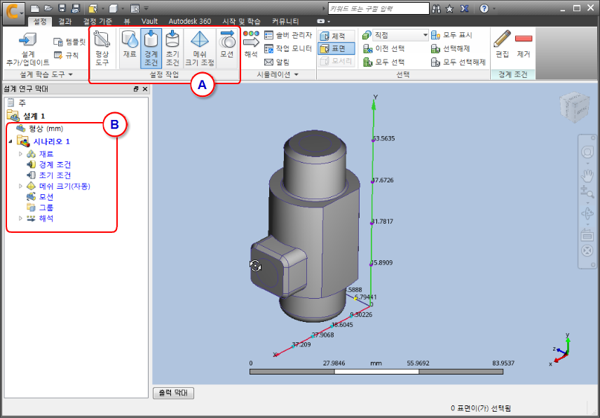

먼저, 설정 탭 (A) 또는 설계 연구 막대 (B)에서 작업을 선택합니다.

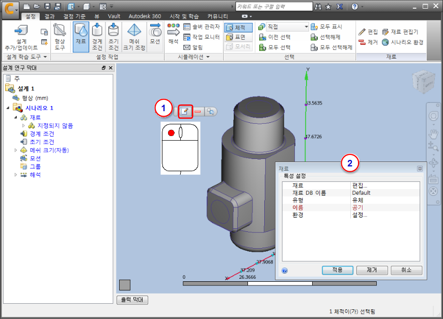

리본을 사용하여 설정을 선택 및 정의하려면
  1. 모형 도면요소(표면 또는 부품)를 마우스 왼쪽 버튼으로 클릭합니다.
  2. 상황에 맞는 패널에서 편집을 클릭합니다.
  3. 빠른 편집 대화상자에서 설정을 지정합니다.
모형 근처에서 선택 및 정의하려면
  2. 상황에 맞는 도구막대에서 편집 버튼을 클릭합니다.

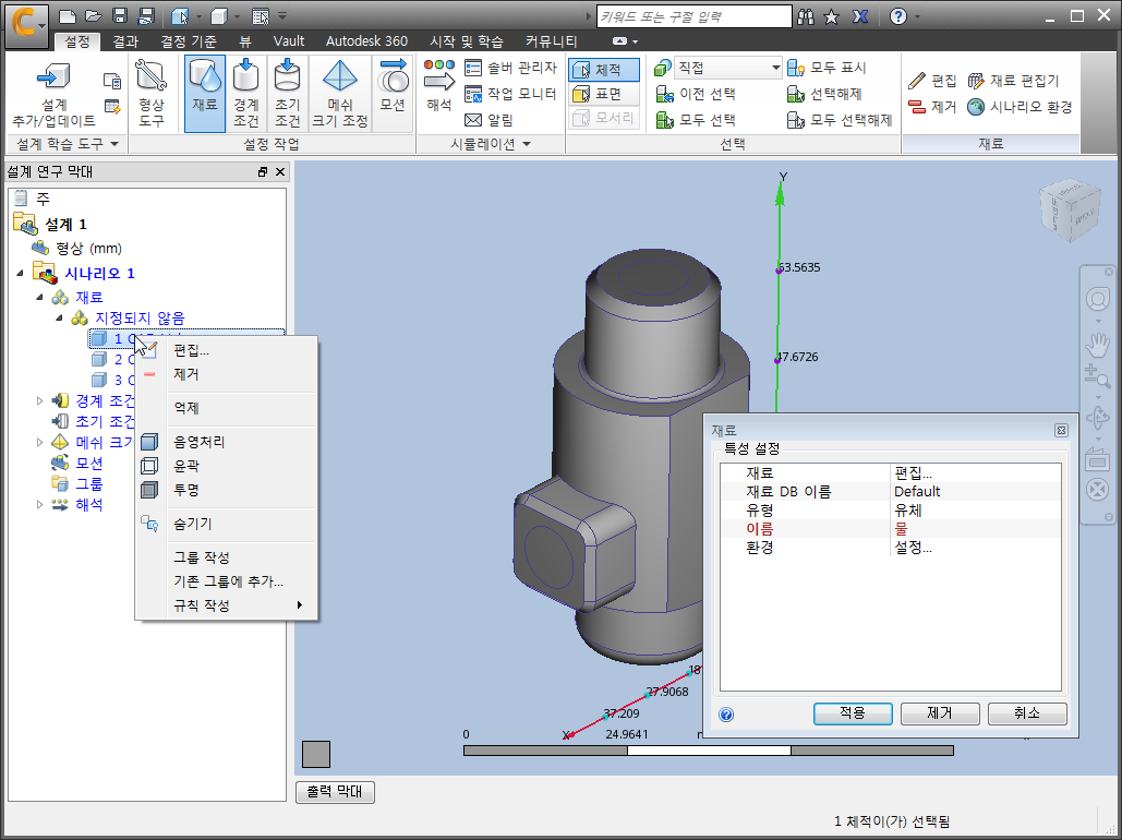

설계 연구 막대에서 선택 및 수정하려면
  1. 설계 연구 막대에서 모형 도면요소 또는 기존 설정을 마우스 오른쪽 버튼으로 클릭합니다.
  2. 편집...을 클릭합니다.

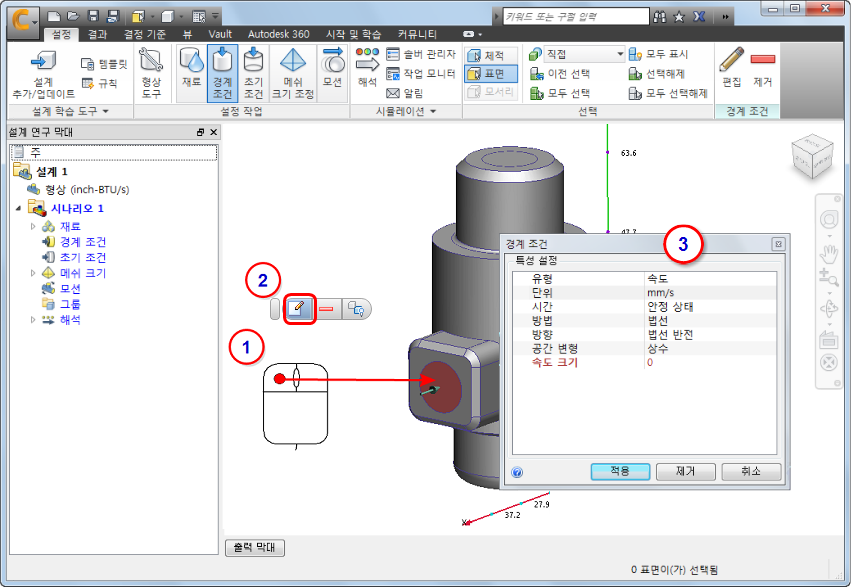

정의 및 지정하려면
  1. 빠른 편집 대화상자를 엽니다. (마우스 왼쪽 버튼을 클릭하고 상황에 맞는 도구막대에서 편집을 선택합니다.) 또는 설계 연구 막대에서 재료 또는 경계 조건을 마우스 오른쪽 버튼으로 클릭하고 새 재료... 또는 새 BC...를 각각 클릭합니다.
  2. 빠른 편집 대화상자에서 설정을 지정하고 적용을 클릭합니다.
  3. 설계 연구 막대의 미지정 설정을 모형 도면요소로 끕니다.
주: 현재 다른 도면요소에 지정된 설정을 적용하려면 설계 연구 막대에서 대상 도면요소로 끕니다.
