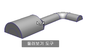

보기 명령을 사용하여 현재 뷰를 수직 및 수평으로 회전할 수 있습니다. 뷰를 회전할 때 시야 선은 현재 관찰 위치 주변을 회전하며, 이는 머리 주변을 도는 것과 비슷합니다. 보기 명령을 고정된 위치에 서서 머리를 왼쪽 또는 오른쪽으로 돌리면서 위나 아래를 보는 것과 비교할 수 있습니다.
보기 명령을 사용할 때 커서를 끌어 모형의 뷰를 조정합니다. 끌기를 수행할 때 커서는 보기 커서로 변경되고 모형은 현재 뷰의 위치 주변을 회전합니다.
