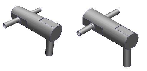

다음 그림에서는 뷰 투영은 다르지만 같은 각도에서 본 동일한 모형을 보여줍니다. 왼쪽의 이미지에서는 투시가 사용 가능으로 설정되어 있고 오른쪽의 이미지에서는 직교가 사용 가능으로 설정되어 있습니다.
