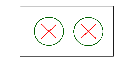

회전 장치 또는 솔리드의 해석에서 상대 참조 프레임(회전 장치와 함께 회전하는 참조 프레임) 내에서 흐름 필드가 계산될 경우 뛰어난 예측 결과를 얻을 수 있습니다. 다양한 회전 속도 및/또는 축을 갖는 여러 회전 장치를 유지하려면 각 회전 장치를 둘러싸는 회전 영역을 작성하는 것이 좋습니다. 그런 다음 이러한 회전 영역을 비회전 영역으로 둘러쌉니다.
다음 스케치에서 각 회전 장치(빨간색)는 원형 유체 영역(녹색)으로 둘러싸입니다. 상자로 둘러싸인 외부 영역은 고정 영역입니다.
이러한 유체 영역은 둘러싸는 회전 장치와 동일한 각속도로 회전합니다. 회전 영역 내에서 모든 계산은 상대 참조 프레임에서 수행됩니다. 고정 영역 내에서 모든 계산은 관성 참조 프레임에서 수행됩니다.
