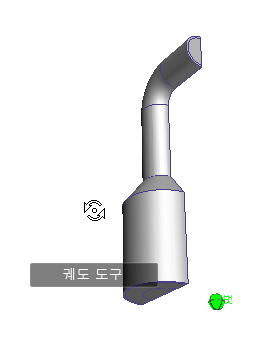

궤도를 사용하여 모형의 방향을 변경합니다. 커서가 회전 커서로 변경됩니다. 뷰를 고정한 상태로 커서를 끌어 모형을 피벗 점 주위로 회전시킵니다.
피벗 점 지정
궤도 기능은 모형을 회전할 때 피벗 점을 기준점으로 사용합니다. 다음과 같은 방법으로 피벗 점을 지정할 수 있습니다.
