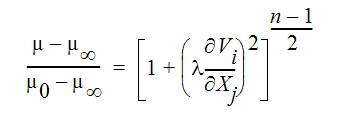

또 다른 비뉴턴 유체 표현은 다음과 같은 Carreau 모형 유체입니다.
대부분의 엔지니어링 흐름은 비뉴턴(공기, 물, 오일, 증기) 유체입니다. 비뉴턴으로 간주되는 유체에는 플라스틱, 혈액, 슬러리, 고무 및 종이 펄프가 있습니다.
