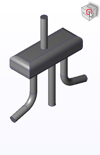

현재 뷰의 방향 다시 조정
ViewCube에서 면, 모서리 또는 구석 중 하나를 클릭합니다.
ViewCube를 클릭하고 끌어 모형 뷰의 방향을 26개의 미리 정의된 관측점 중 하나가 아닌 사용자 관측점으로 다시 정할 수도 있습니다. 끌기를 수행할 때 마우스 포인터가 변경되어 지금 모형의 현재 뷰 방향을 다시 조정하고 있음을 나타냅니다. ViewCube를 사전 설정 방향 중 하나에 가깝게 끌고 가장 가까운 뷰로의 스냅으로 설정되면 ViewCube가 가장 가까운 사전 설정 방향으로 회전합니다.
ViewCube의 윤곽은 현재 방향 유형, 즉 자유형 또는 제한됨을 나타냅니다. ViewCube가 자유형 방향이고 미리 정의된 26개의 뷰 중 하나로 방향이 조정되어 있지 않은 경우, 이 파선 윤곽이 표시됩니다. ViewCube가 미리 정의된 뷰 중 하나로 구속되면 윤곽은 실선입니다.

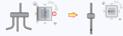

인접 면을 보려면
면 뷰 중 하나에서 모형을 보는 동안 직교 삼각형 4개가 ViewCube 가까이에 표시됩니다. 인접한 면 뷰로 회전하려면 이러한 삼각형 중 하나를 클릭합니다.

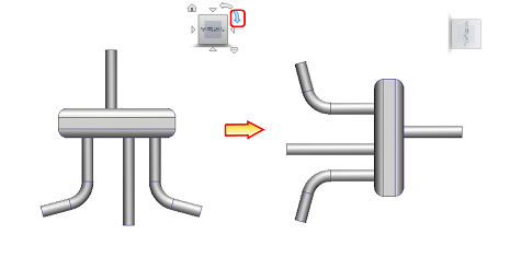

면 뷰를 회전하려면
면 뷰 중 하나에서 모형을 볼 때 롤 화살표 버튼 2개가 ViewCube 부근에 표시됩니다. 롤 화살표를 사용하여 뷰 중심 부근에서 현재 뷰를 시계 방향이나 시계 반대 방향으로 90도 회전시킵니다.
