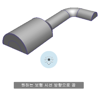

보행시선 명령을 사용하여 실제로 걷고 있는 것처럼 모형을 탐색할 수 있습니다. 보행시선을 시작하면 뷰 중심 근처에 중심 원 아이콘이 표시됩니다. 커서 표시가 일련의 화살표로 변경됩니다. 모형에 대해 보행시선을 수행하려면 아무 방향으로나 끕니다.
