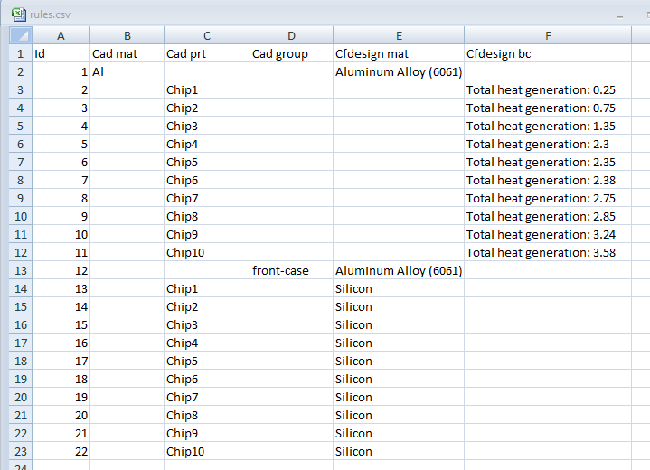

일반적으로 규칙을 작성하는 가장 좋은 방법은 규칙 관리자를 사용하는 것입니다. 단, 규칙 세트에 비슷한 설정이 매우 많이 포함된 경우는 예외입니다. 이러한 상황에서는 Excel의 간단한 테이블 형식을 사용하여 규칙을 작성하는 것이 훨씬 쉽습니다. 완료되면 ".csv" 파일을 읽을 수 있도록 규칙 관리자로 내보냅니다.
Excel에서는 유사한 항목을 쉽게 복사하여 붙여넣을 수 있고, 필요에 따라 손쉽게 약간만 변경할 수 있습니다. 테이블 형식 정의를 통해 얻을 수 있는 유연성 덕분에 작업 흐름을 단순화하고 보다 쉽게 규칙을 저장해 다른 사용자와 공유할 수 있습니다.
다음은 Excel에서 작성한 템플릿의 예입니다.
이 예에서 테이블은 칩에 열 하중 및 재질을 지정하는 작업을 단순화합니다. 규칙은 단순히 행 복사 및 붙여넣기로 정의를 거의 완료하는 것과 비슷합니다. 완료하려면 테이블의 각 칩에 대한 열 생성을 수정하기만 하면 됩니다.
