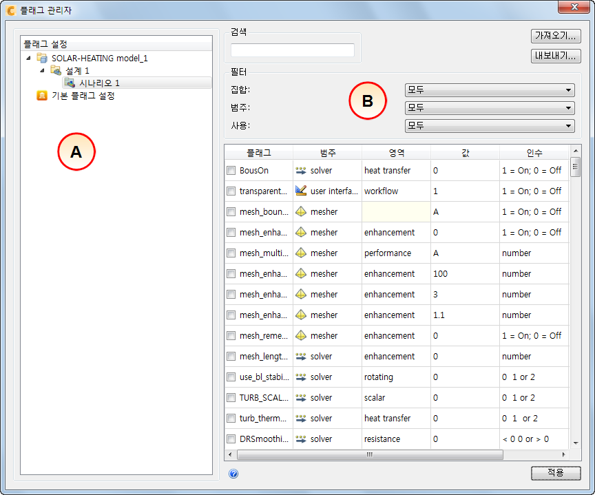

플래그 관리자에 액세스
플래그 관리자를 열려면 설정(탭) > 설계 학습 도구(드롭다운 메뉴) > 플래그를 클릭합니다.
또는 설계 연구 막대의 해석 분기를 마우스 오른쪽 버튼을 클릭하고 플래그 관리자...를 클릭합니다.
플래그 관리자 대화상자에는 다음과 같은 기본 창 두 개가 있습니다.
- 플래그 설정 창은 왼쪽에 있습니다. 이 창에는 기본 플래그로 선택된 플래그와 시나리오에서 활성 상태인 플래그가 표시됩니다.
- 플래그 리스트 창은 오른쪽에 있습니다. 이 창은 플래그의 전체 리스트입니다.

- 플래그의 전체 리스트를 보려면 플래그 설정 창에서 기본 플래그 설정을 클릭합니다.
- 집합이 없는 경우 새 집합...을 클릭하여 집합을 하나 작성합니다.
- 플래그 리스트에서 플래그 이름을 마우스 오른쪽 버튼으로 클릭하고 집합에 추가를 클릭합니다. 리스트에서 집합을 선택합니다.
- 플래그를 활성화하려면 플래그 리스트 창에서 플래그 왼쪽에 있는 상자를 선택합니다.
- 값 열에서 값을 지정합니다.
- 적용을 클릭합니다.
새 시나리오가 작성되면 모든 기본 플래그가 기본 플래그 설정 아래에 나열됩니다.
기본 솔버 및 메쉬 유형 플래그는 시나리오 실행 방식에 영향을 주기 때문에 각 시나리오 아래에도 나열됩니다. 특정 시나리오에 대한 기본 솔버 또는 메쉬 플래그를 수정하려면 기본 항목이 아닌 시나리오 항목을 수정합니다.
