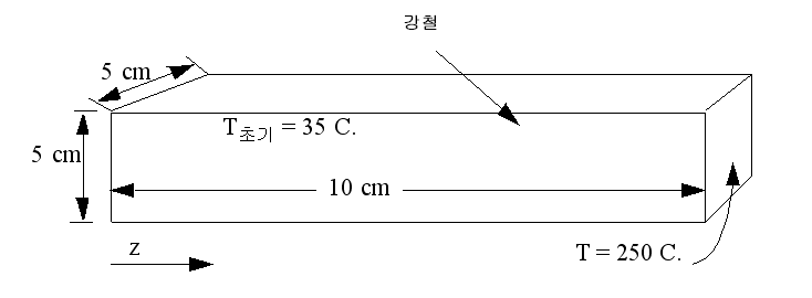

이 경우 3D 강철 블록의 과도 열 전달이 모델링됩니다. 2D에 단열 경계 조건을 적용하므로 반 무한 솔리드에 과도 전도에 대한 해석 표현식을 사용할 수 있습니다.
형상 및 경계 조건

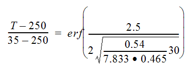

해석 솔루션은 라플라스 변환 기법을 사용하여 얻을 수 있습니다. Holman 참조에서 반 무한 슬래브의 과도 전도에 대한 해석 솔루션은 다음과 같습니다.
위 테이블에 있는 특성에서 35C를 초기 온도로 사용하고 250C를 경계 온도로 사용하여 t = 30초일 때 경계부터 2.5cm 지점에서 온도가 계산됩니다.
계산된 온도는 121.42C입니다.
