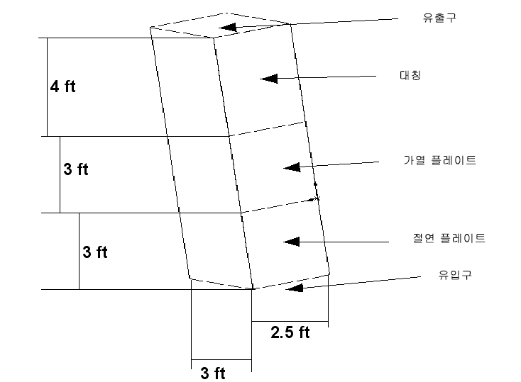

이 경우 수직 평판에 자연 대류를 시뮬레이션합니다. 이는 참조에서 문제 6-5입니다. 모든 형상 및 특성을 참조에서 가져옵니다. Autodesk® CFD가 판에 대해 계산한 열 전달과 참조에서 계산된 열 전달을 비교합니다.
형상 및 경계 조건
표시되지 않은 표면은 대칭 표면입니다. 수직 판은 입구에서 시작되며, 처음 3피트는 가열되지 않습니다. 이렇게 하면 열 경계 도면층이 모멘텀 경계 도면층에서 별도로 늘어날 수 있습니다.
입구 온도가 70°F이고, 판에서 가열된 부분의 온도가 105°F입니다.
