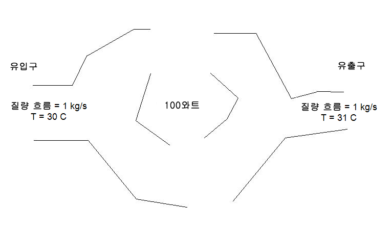

예를 들어 아래 그림의 열 전달 문제에서 입구에서 출구까지의 예상 온도 상승은 질량 흐름 1kg/s에 1°C이며 에너지 입력은 100와트입니다(유체의 비열이 100).
Autodesk® CFD에서 예측한 출구 온도가 31.1°C이면 에너지 균형의 오차는 10%입니다. 하지만 온도 솔루션의 오차는 다음과 같습니다.
따라서 온도 솔루션의 오차는 1%보다 작습니다. 또한 온도 매트릭스는 절대 온도로 형성되므로 온도 솔루션의 실제 오차는 다음과 같습니다.
따라서 온도 솔루션에는 0.03%의 오차가 있습니다.
