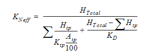

유효 법선 전도율은 다음 방정식을 사용하여 계산됩니다.
