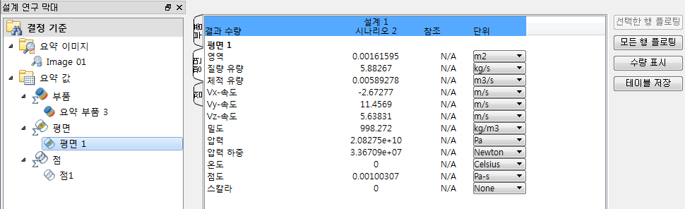

요약 값 보기

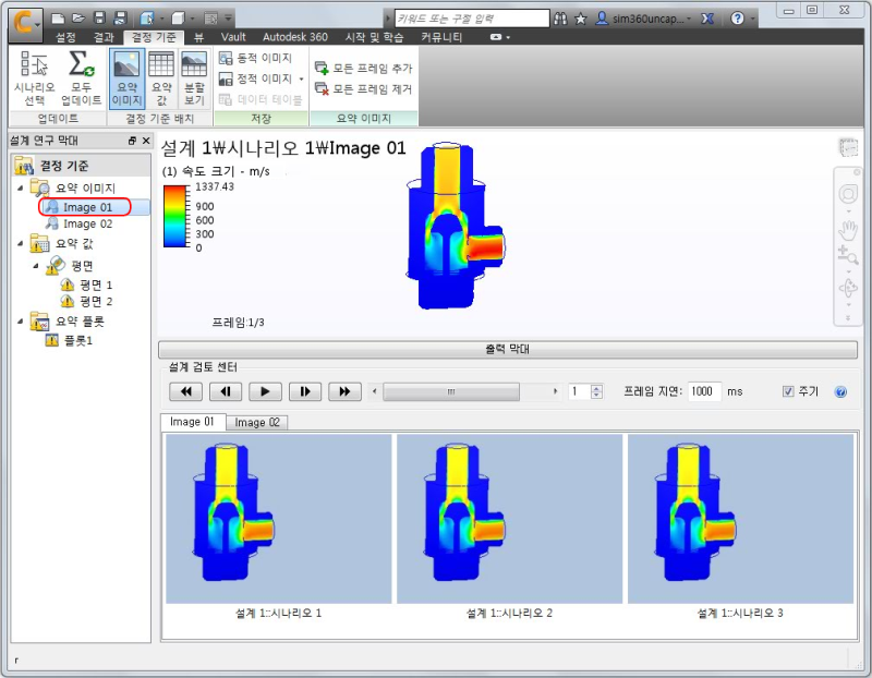

요약 값을 사용하여 요약 평면, 요약 점요약 부품의 데이터를 비교합니다. 요약 값 표를 보려면 결정 센터에서 요약 도면요소를 클릭합니다.
설계 검토 센터에서 요약 이미지 보기

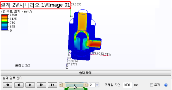

설계 검토 센터를 사용하여 시각적 데이터를 캡처한 요약 이미지와 비교합니다. 결정 센터에서 이미지 이름을 클릭하면 각 시나리오에 대한 이미지가 출력 막대의 별도 썸네일 이미지에 표시됩니다. 화면표시에 썸네일 뷰를 추가하려면 그래픽 창으로 끕니다.
여러 이미지를 보려면 슬라이더를 끌거나 "VCR" 컨트롤을 사용하여 각 설계 또는 시나리오 간에 반전시킵니다.

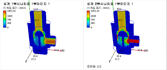

또한 다음과 같이 모형 화면을 여러 뷰포트로 분할하여 결과를 나란히 비교할 수 있습니다.
> > 뷰포트를 사용하면 이렇게 할 수 있습니다.
